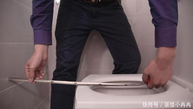

1.马桶坑距
首先明确一个概念,所谓马桶坑距即为马桶的下水管中心距墙的距离,一般情况下多以300mm、350mm、400mm、450mm等尺寸居多。选择合适的马桶首要考虑的问题就是马桶距。一般的马桶长70cm,装完马桶后前方要留至少40cm的距离,这样才能保证你坐下和行走的顺畅,也才能确定浴室柜的宽度。

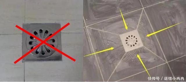

2.地漏安装
卫生间地面除了要地面贴砖造斜外,地漏的安装也是重中之重。地漏的安装位置影响着卫生间整体的排水效果,切记不能平平整整安装的地漏,这样会造成严重积水。地漏的正确安装方法应该是:采用对角线切割法,促使四周瓷砖形成一定的坡度,这样安装的话排水效果最好,卫生间不易积水。

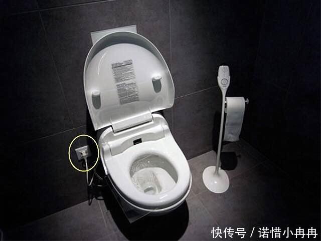

3.电路改造
电路改造直接影响着卫生间的使用安全,所以装修过程中要把握住安全这一个基本线。考虑到卫生间环境潮湿,特别是对于没有做干湿分离的,洗澡水很容易溅到开关插座处,所以这里需要特别注意一下3个问题:
1)卫生间灯开关最好安装在门外。
2)卫生间插座推荐采用带防水罩。
3)马桶侧后方最好能预留插座。

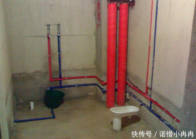

3.防水工程
卫生间防水处理是非常重要的一个环节。卫生间防水做不好不但需要自己家装修返工,还会渗水影响楼下住户,造成不必要的损失。所以控制好卫生间防水施工质量是非常有必要的。具体施工可参照《卫生间防水详细流程》。
一般情况下,卫生间除了整个地面需要防水处理外,墙面处理需要做到距地约30cm高,以防止地面积水浸透墙面。如果卫生间设有淋浴区,淋浴区防水建议涂刷高度为180cm就足够了,没必要做的太高。如果有浴缸,与浴缸相邻的墙面防水高度应比浴缸高处30cm即可。

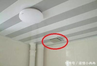

8.通风问题
卫生间通风是一个不容忽视的大问题,如果卫生间的通风存在问题,那么不但会造成卫生间以为,而且直接影响着卫生健康。建议采用以下措施:
1)在卫生间放上天然竹炭:竹炭产品,环保健康,无二次污染,经济又实惠。
2)安装排风扇,促进空气的流通。
这样就可以避免通风不当,引起的异味。
